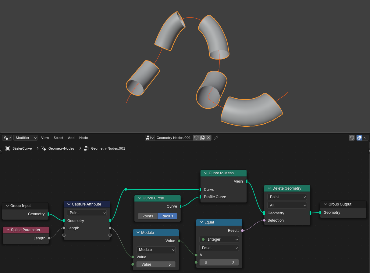

../../../_images/modeling_geometry-nodes_attribute_capture-attribute_example.png
L’objectiu d’aquest exemple és convertir una Corba en una malla en forma de tub amb seccions tallades a intervals regulars. Al principi, tot sembla senzill: utilitzeu el Node corba a malla per a crear el tub, llegiu des del Node paràmetre de spline per a esbrinar on es troba cada vèrtex del tub a la corba original i feu alguns càlculs per a decidir si voleu suprimir el vèrtex.
Tanmateix, això per si sol no funciona: el node Paràmetre de spline calcula les seves sortides sobre la marxa i només pot fer-ho per a corbes. Un cop la corba s’ha convertit en malla, aquest node ja no serveix.
I aquí és on entra en escena el node Capturar atribut: pot emmagatzemar la distància calculada en cada punt de control de corba. El node Corba a malla llavors transfereix aquests números als vèrtexs de malla (com ho fa per a qualsevol atribut). A partir d’aquí, l’atribut es pot recuperar de nou connectant-se al mateix node Capturar atribut que l’ha emmagatzemat.
