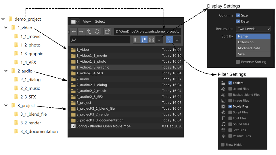

Junts poden formar ràpidament una pila intangible de documents. És una bona pràctica recollir tots aquests recursos en un directori del projecte amb els subdirectoris adequats. Per què? Disminuirà la probabilitat que elimineu accidentalment un document (que portaria a un error de “No s’ha trobat el document”) o que oblideu incloure un document necessari en transferir el projecte (error de “document extraviat”). I sobretot, una estructura de directoris adequada us ajudarà a mantenir una visió clara dels vostres recursos.

També és una bona pràctica utilitzar algun tipus de convenció d’anomenar i afegir metadades. La figura 1 mostra un exemple possible, basat en la nostra categorització dels recursos anteriors. Els directoris estan numerats de manera que imiten una procedimentació normal.

Figura 1: Organitzar el projecte.
