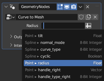

Cerca d’atributs¶
Cerca d’atributs.¶
La cerca d’atributs es mostra en fer clic sobre una ingressió d’atribut al modificador. Conté una llista de tots els atributs que estaven disponibles en aquest punt en l’execució del modificador o node.
