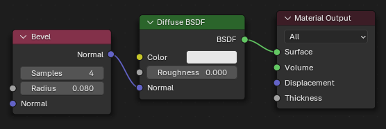

Un procés general per treballar amb tela és.¶
L’aspector de bisellat que fa sortir ressaltats especulars a les arestes.¶
