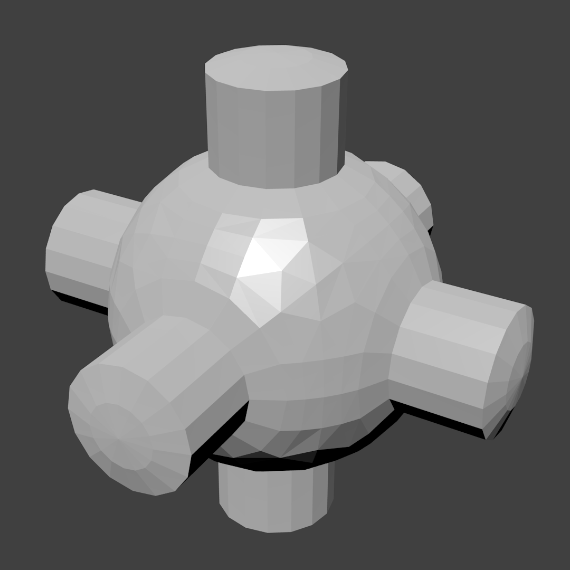

Fixeu-vos que el contorn de l’objecte encara està fortament aplanat. Activar les funcionalitats de suavitzat no modifica realment la geometria de l’objecte; canvia la forma en què l’aspecció es calcula en les diverses superfícies (les normals s’interpolaran), tot donant la il·lusió d’una superfície suavitzada.
L’ús de l'Aspecció aplanada revertirà l’aspecció (les normals esdevindran constants) a com es mostra a la primera imatge de sota.
Exemple de malla d’aspecció aplanada (esquerra) i suavitzada (dreta). Document blend de mostra.
../../../_images/scene-layout_object_editing_shading_example-flat.png
../../../_images/scene-layout_object_editing_shading_example-smooth.png
