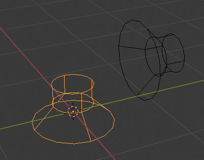

Objectes altaveu
Els objectes altaveu s’utilitzen per reproduir so dins del Mirador 3D. Permeten la reproducció d’àudio espacial, fent-los útils per a animacions i escenes interactives. Un cop afegides, les propietats d’un altaveu es poden ajustar a l’editor de Propietats.
../../../_images/render_output_audio_speaker_objects.png
Objecte altaveu.
