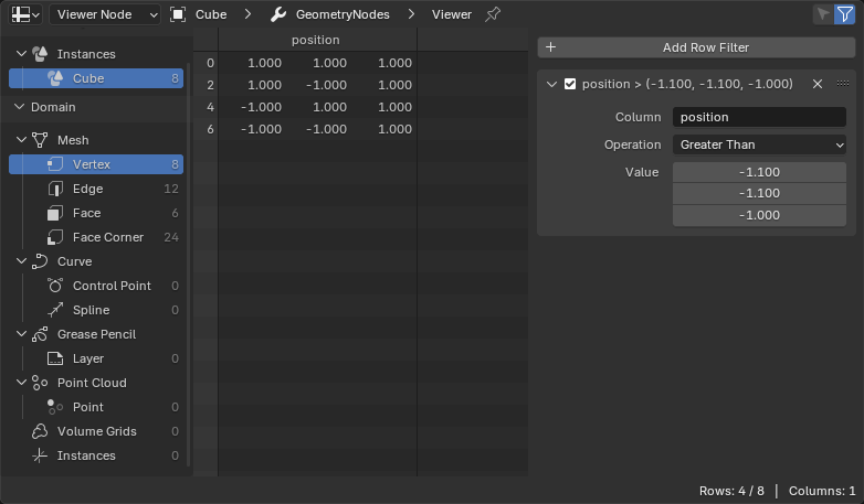

Quadriculat¶
L’Editor de quadriculat es fa servir per inspeccionar els atributs de geometria de l’objecte actiu típicament per depurar nodes de geometria.
L’editor de Quadriculat.¶
Capçalera¶
- Mostrar només seleccionats
Aquesta opció només està disponible si l’objecte està en Mode edició. Quan està marcada, només es mostraran les dades dels elements de geometria seleccionats.
- Usar filtre
Si és que cal usar els filtres que es defineixen a la Barra lateral (vegeu més avall).
Regió principal¶
La regió principal mostra les dades d’atribut en format de quadrícula. Cada columna correspon a un atribut o una propietat de dades i cada fila representa un element com ara un vèrtex, una cara, un spline o una instància.
Els noms de les columnes i els índexs de les files resten visibles mentre es rodola tan verticalment com horitzontalment.
Es pot canviar la mida de les columnes clicant-hi i arrossegant la línia vertical entre columnes.
Dobleclicar la línia vertical dimensiona la columna automàticament perquè s’ajusti al contingut.
Les columnes es poden reordenar clicant i arrossegant la capçalera de la columna.

Regió de la sèrie de dades¶
Ubicada a l’esquerra, aquesta regió controla quines dades es mostren a la quadrícula.
Ruta contextual¶
Visualitza el nom de l’objecte actiu a la capçalera del plafó.
Es clica una de les fletxes d’entre els noms per amagar el modificador.
Clicar la icona bloqueja la quadrícula a l’objecte i ruta de dades actualment actius, tot mantenint-los visibles fins si se selecciona un altre objecte. Per desbloquejar, torneu a clicar.
- Estat d’avaluació de l’objecte
Defineix quin estat es mostra de les dades de l’objecte:
- Avaluat:
Mostra les dades amb tots els modificadors aplicats.
- Original:
Mostra les dades originals de l’objecte sense modificadors.
- Node visor:
Visualitza les dades del Node visor actiu dins dels Nodes de geometria.
Podeu també permutar entre Avaluats i Node visor clicant la icona / de la capçalera del node Visor.

Geometria¶
Us permet de revisar les geometries aniuades (p.ex. una malla dins una instància o una col·lecció de geometria).
Domini¶
Permet escollir el domini d’atribut a mostrar, com ara vèrtexs de malla o splines de corba.
El nombre d’elements de cada domini que es mostren a tocar de la seva entrada.

Barra d’estat¶
La barra d’estat mostra quantes files i columnes hi ha i quantes en queden després del filtrat.
