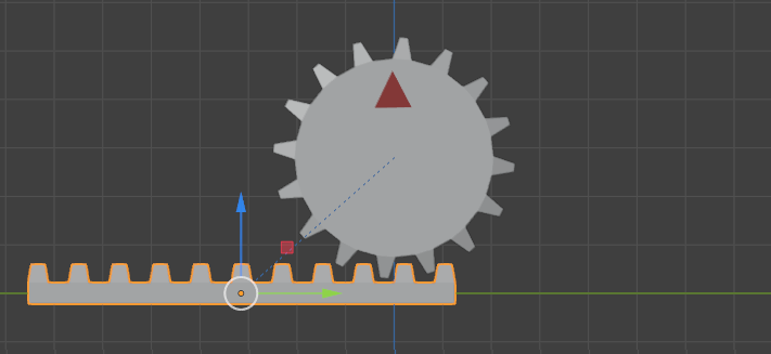

Exemple
A l’exemple següent, afegim una restricció a una roda dentada que consigna la seva rotació X en funció de la posició Y d’un carril:
  • Referent: objecte raïl
  • Mapejar des de: Ubicació
    • Mín Y : -3m
    • Màx Y: 3m
  • Mapejar sobre: Rotació
    • Eix d’origen X: Y
    • Mín X: 0°
    • Màx X: 180°
../../../_images/animation_constraints_transform_example_before.png
Abans de moure el raïl.
../../../_images/animation_constraints_transform_example_after.png
Després de moure el raïl.
Per defecte, la roda dentada deixarà de rotar si el raïl surt fora de l’interval (-3m, 3m). Podeu activar Extrapolar per canviar-ho.
