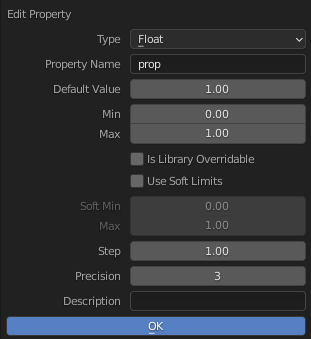

../_images/files_data-blocks_edit.png
Menú emergent d’edició de Propietats a mida.
Les propietats a mida es poden editar utilitzant el plafó disponible per als tipus de dades que ho admeten. L’edició de propietats permet configurar coses com els valors predeterminats, els intervals i fins i tot afegir pistes de funcionament fetes expressament.
