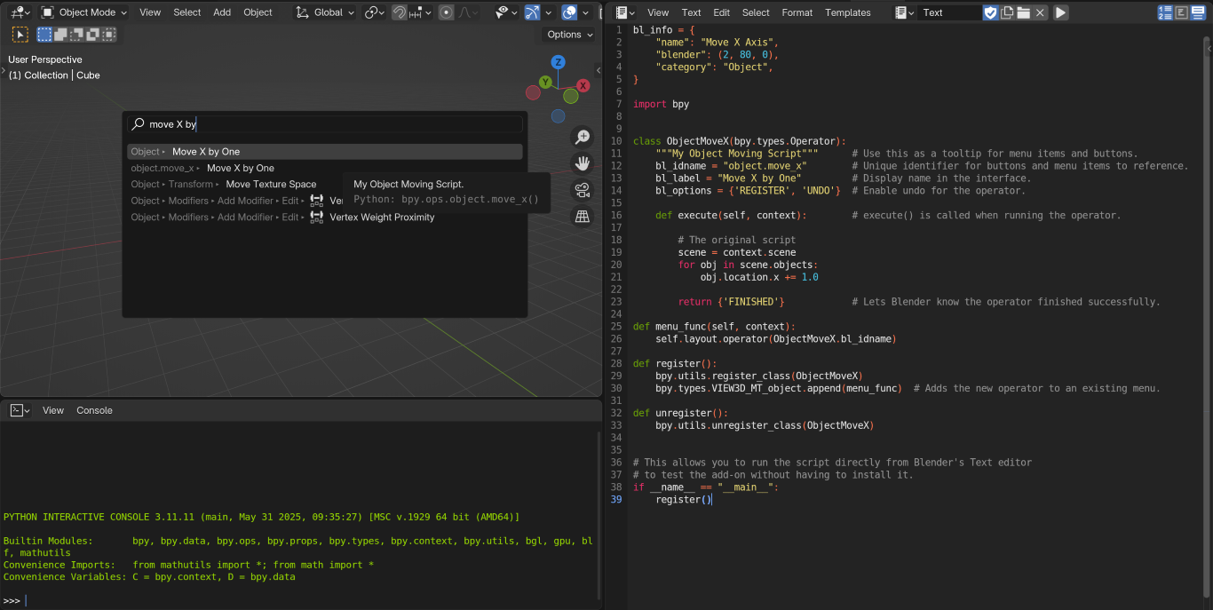

För att testa skriptet kan du kopiera och klistra in det i Blenders textredigerare och köra det. Detta kommer att exekvera skriptet direkt och anropa register omedelbart.
Men att köra skriptet kommer inte att flytta några objekt. För detta måste du köra den nyligen registrerade operatören.
../../_images/advanced_scripting_addon-tutorial_operator-search-menu.png
Meny för operatörssökning.
Öppna menyn Operator Search och skriv in ”Move X by One” (bl_label), sedan Return.
Objekten ska röra sig som tidigare.
Håll detta tillägg öppet i Blender för nästa steg - Installing.

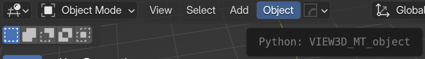

../../_images/advanced_scripting_addon-tutorial_in-menu.png
I menyn.
Kör skriptet (eller spara det och lägg till det via inställningarna som tidigare) så visas det i menyn Object.
../../_images/advanced_scripting_addon-tutorial_op-prop.png
Operatörens egendom.
När du har valt den i menyn kan du välja hur många instanser av kuben du vill skapa.
