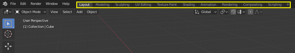

Arbetsytor är i huvudsak fördefinierade fönsterlayouter. Varje arbetsyta består av en uppsättning Areas som innehåller Redigerares och är inriktad på en specifik uppgift som modellering, animering eller skriptning. Du växlar vanligtvis mellan flera arbetsytor när du arbetar med ett projekt.

Arbetsytorna finns i Toppfältet.

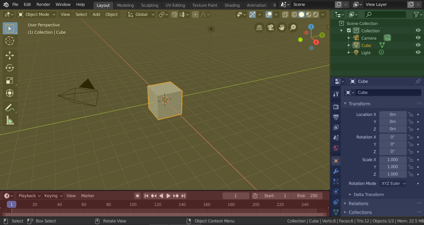

I Blenders standardstart visas arbetsytan ”Layout” i huvudområdet. Denna arbetsyta är en allmän arbetsyta för att förhandsgranska din scen och innehåller följande editorer:
../../_images/interface_window-system_workspaces_layout.png
Blenders arbetsyta ”Layout” med fyra redigerare.
3D Viewport (gul), Outliner (grön), Properties (blå) och Timeline (röd).
