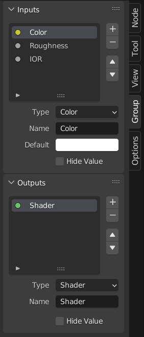

Hantering av inmatningar/utmatningar
Du kan lägga till, ta bort och ändra ordningen på in- och utgångssocklar i panelen Group i sidofältet. Nya uttag kan också skapas direkt genom att dra en länk till eller från det ihåliga uttaget på noden Group Input eller Group Output till ett annat uttag i nodredigeraren.

Grupputtag
Referens
Panel:
Sidebar ‣ Grupp ‣ Grupputtag
Panelen Group Sockets.
Den här panelen används för att lägga till, ta bort, ändra ordning på och redigera användargränssnittselementen i en nodgrupp. Den definierar hur uttagen visas på gruppnoden och organiserar dem för tydlighet och användbarhet.

Lista över bakningsobjekt
En UI list view som visar alla in- och utgångar och paneler. Varje objekt kan döpas om och konfigureras individuellt. Namnet visas i nodens användargränssnitt.
Tips
Selecting a socket label on the node itself will also select that socket in the Interface Item List.
