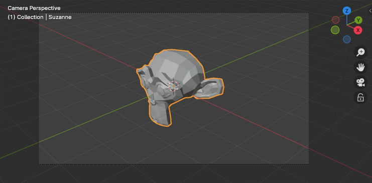

Camera-weergave demonstratie.
De camera-weergave toont de huidige scène vanuit het perspectief van de actieve camera.
De camera-weergave kan worden gebruikt om virtueel shots te componeren en een voorbeeld te bekijken van hoe de scène eruit zal zien tijdens het renderen. De gerenderde afbeelding zal alles binnen het gestippelde frame bevatten.
