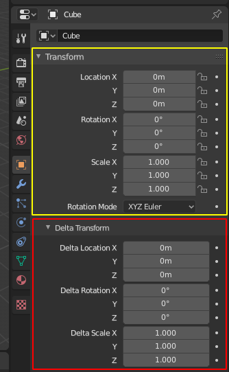

../../_images/interface_window-system_tabs-panels_panels.png
Panels (Panelen) in Properties (Eigenschappen).
Een paneel is geel gemarkeerd en een subpaneel rood gemarkeerd.
De kleinste inrichtingseenheid in de gebruikersinterface is een paneel. De paneelkop toont de titel van het paneel en is altijd zichtbaar. Sommige panelen bevatten ook subpanelen.
