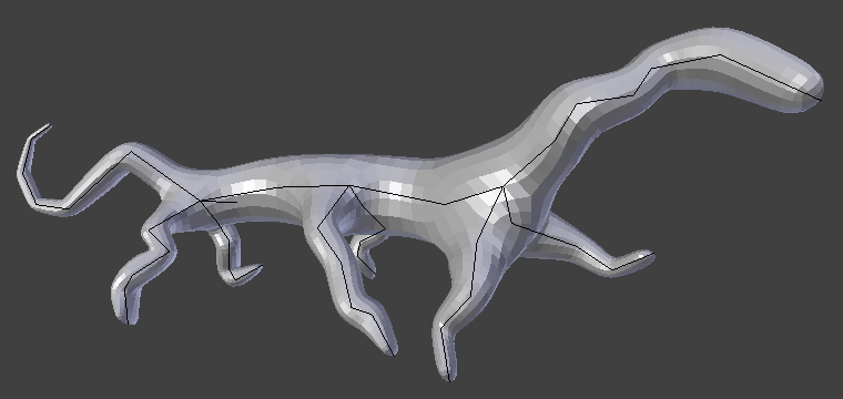

Examples (Voorbeelden)¶
Eenvoudig wezentje gemaakt met alleen de Skin en Subdivision Surface modifiers.¶
