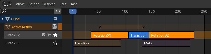

Een track speelt één of meerdere acties in volgorde af. Men kan meerdere tracks maken om verschillende acties tegelijkertijd af te spelen.
../../_images/editors_nla_tracks_example.png
NLA Tracks and Strips.
De trackregio heeft de volgende eigenschappen:
NLA-stack uitschakelen (selectievakje in de blauwe object hoofdbalk)
Wanneer uitgeschakeld, worden alle tracks gedempt behalve de Actietrack.
Track name (Tracknaam)
Dubbelklik om te wijzigen. (Niet mogelijk voor de Actietrack, aangezien deze eenvoudigweg de naam van de actie weergeeft.)
Dempen (selectievakje in de grijze track hoofdbalk)
Wanneer uitgeschakeld, draagt de track niet meer bij aan de animatie. De strips krijgen een gestippelde omlijning om dit aan te geven. Let op: ook kunnen individuele strips gedempt worden.
Lock (Vergrendelen (hangslotpictogram)
Voorkomt dat er wijzigingen worden aangebracht in deze track. Dit is bijvoorbeeld handig als de strips in alle tracks wilt verplaatsen, behalve in een paar.
Solo (sterpictogram)
Dempt alle andere tracks, inclusief de Actietrack, zodat alleen deze track bijdraagt aan de animatie. Dit is handig om de track te inspecteren zonder afleiding van andere tracks.
Action Track (Actietrack)
De bovenste track met de oranje hoofdbalk bevat de actie die wordt bewerkt. Normaal gesproken is dit de actieve actie van het object, maar wanneer men een strip selecteert en op Tab drukt om de Tweak-modus in te schakelen, kan die tijdelijk bewerkbaar worden gemaakt – bijvoorbeeld in de Action Editor of de Graph Editor.
