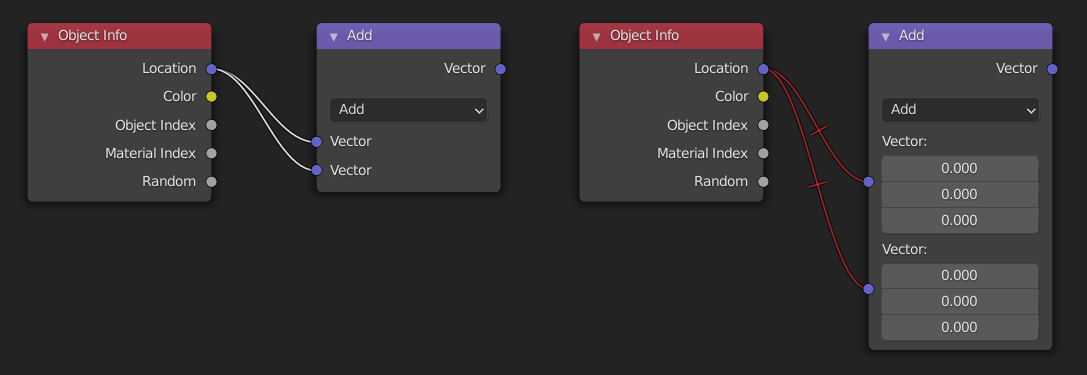

Links uitschakelen¶
Reference (Referentie)
- Menu:
- Shortcut (Sneltoets):
Ctrl-Alt-RMK
Activeer het menu-item of houd de toetscombinatie ingedrukt en teken vervolgens een lijn over een of meerdere links om deze uit te schakelen of in te schakelen. Een gedempte link functioneert alsof deze niet aanwezig is; dit impliceert tevens dat de invoervelden voor het opgeven van vaste waarden opnieuw zichtbaar worden.
