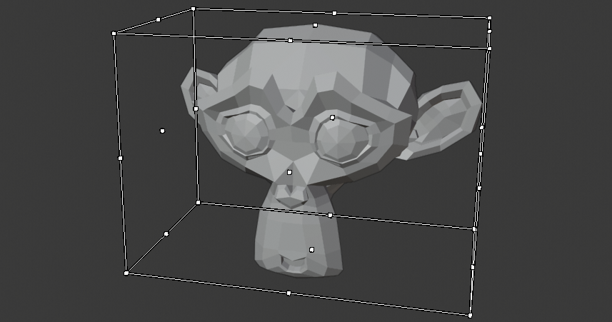

De tool Scale Cage is een begrenzende box rond het object of de objecten die objecten schalen vanaf een bepaald punt of een bepaalde as. De tool werkt door een schaalpunt te selecteren en naar binnen of buiten te slepen om de schaal overeenkomstig aan te passen. De oorsprong van de schaal is het punt op de kubus dat direct tegenover het geselecteerde punt ligt. Het selecteren van punten op de vlakken van de kubus schaalt langs één as, het selecteren van punten op de randen van de kubus schaalt langs twee assen, en het selecteren van punten op de hoekpunten van de kubus schaalt langs alle drie de assen.
../../../_images/scene-layout_object_tools_scale-cage_example.png
Schaalkooi tool.
