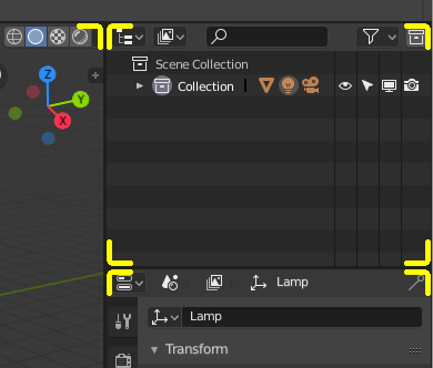

De grenzen van een Area (Veld) worden aangegeven door afgeronde hoeken (gele markeringen).
Het Blender-venster is verdeeld in verschillende rechthoeken die Areas worden genoemd. Deze Areas reserveren schermruimte voor Editors, zoals de 3D Viewport of de Outliner. Elke editor biedt specifieke functionaliteit.
Areas worden gegroepeerd in Workspaces, die zijn afgestemd op specifieke taken (modelleren, animeren, enzovoort).
