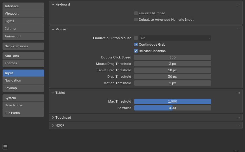

Input – Увід
В уподобаннях Input – «Увід» ви можете кастомізувати те, як Blender реагує на дії миші й клавіатури.
../../_images/editors_preferences_section_input.png
Keyboard – Клавіатура
Emulate Numpad – Емулювання Цифроблоку
Клавіші цифроблоку Numpad використовуються досить часто в Blender та не призначаються на ту ж дію, що й звичайні клавіші з цифрами. Якщо ви маєте клавіатуру без цифроблоку Numpad (наприклад, на лептопі), то ви можете вказати Blender обробляти стандартні клавіші з цифрами як клавіші цифроблоку Numpad, увімкнувши Emulate Numpad.
Default to Advanced Numeric Input – Стандарт для Просунутого Числового Уводу
Для режиму трансформ стандарт для Advanced Mode – Просунутий Режим, інакше Простий Режим – Simple Mode використовується.
Mouse – Миша
Emulate 3 Button Mouse – Емулювання 3 Кнопки Миші
Blender може конфігуруватися для роботи з вказівними пристроями, які не мають середньої кнопки миші MMB. Функціональність миші з трьома кнопками за допомогою утримуючи натисненими Alt-LMB.
