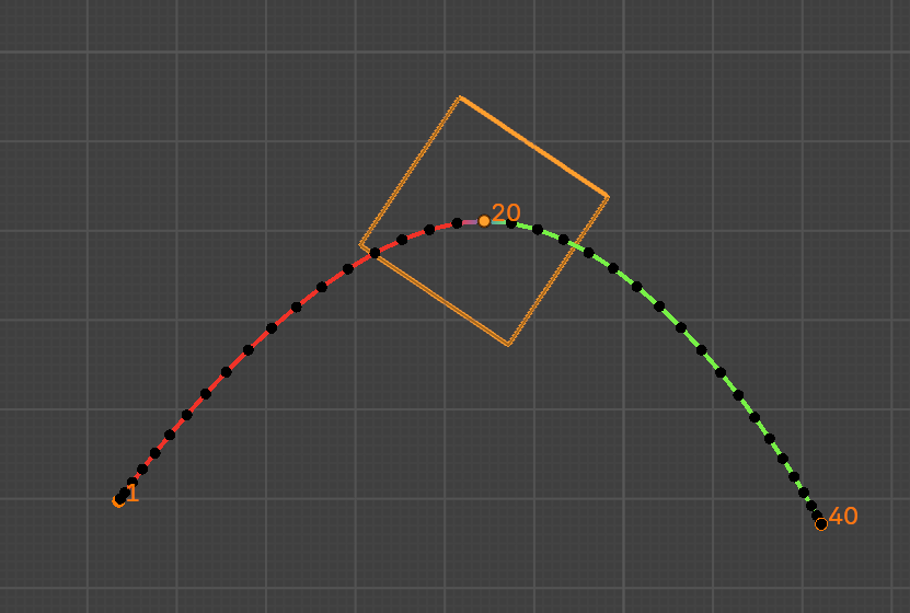

../_images/animation_motion-paths_example-object.png
Un cub animat que mostra el seu trajecte de moviment.
L’eina Trajectes de moviment permet de visualitzar el moviment dels punts com a camins sobre un seguit de fotogrames. Aquests punts poden ser l’origen d’objectes i articulacions òssies.

Els trajectes es motren en vermell a la secció ja passada i en verd a la secció futura. Aquests colors segueix les preferències d’usuària de «Abans del fotograma actual» i «Després del fotograma actual», que es troba a la secció del Mirador 3D. Cada fotograma es mostra com un punt petitet en la trajectòria.
