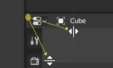

../../_images/interface_window-system_areas_split.png
La divisió d’una àrea crearà una nova àrea. Arrossegar des d’una cantonada esquerra/dreta de l’àrea dividirà l’àrea verticalment; per dividir l’àrea horitzontalment, arrossegar amunt/avall.
Podeu dividir i unir àrees alhora arrossegant una operació de divisió cap a dins d’una tercera àrea.
