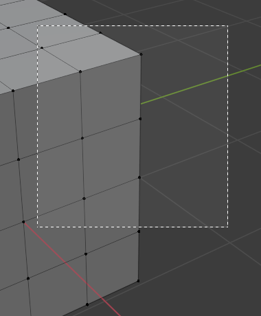

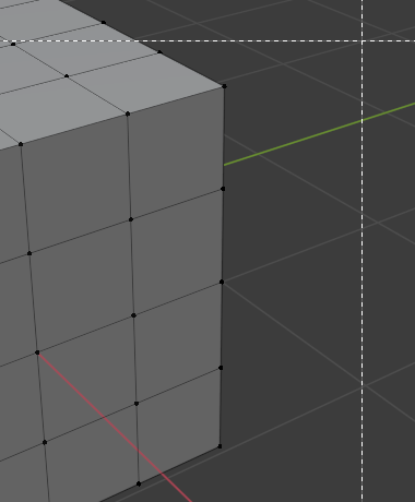

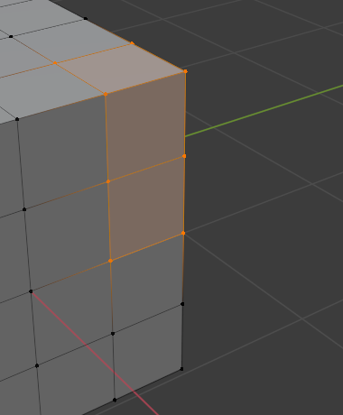

Exemple de selecció de caixa (Mode edició).
../_images/interface_selecting_border-select1.png
Inici.
../_images/interface_selecting_border-select2.png
Selecció de vèrtexs.
../_images/interface_selecting_border-select3.png
Completada.

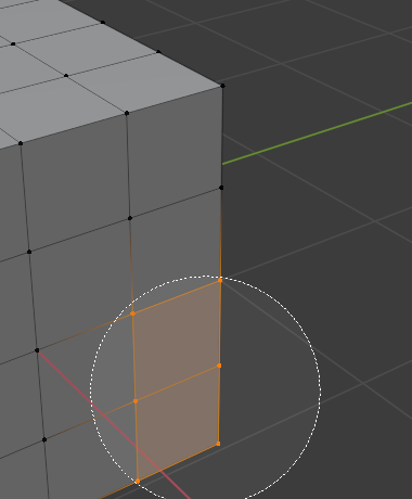

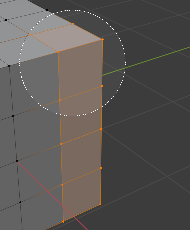

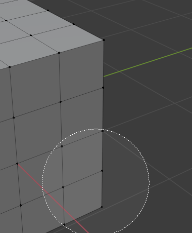

Exemple de selecció de cercle (Mode edició).
../_images/interface_selecting_circle-select1.png
Inici.
../_images/interface_selecting_circle-select2.png
../_images/interface_selecting_circle-select3.png
Completada.
