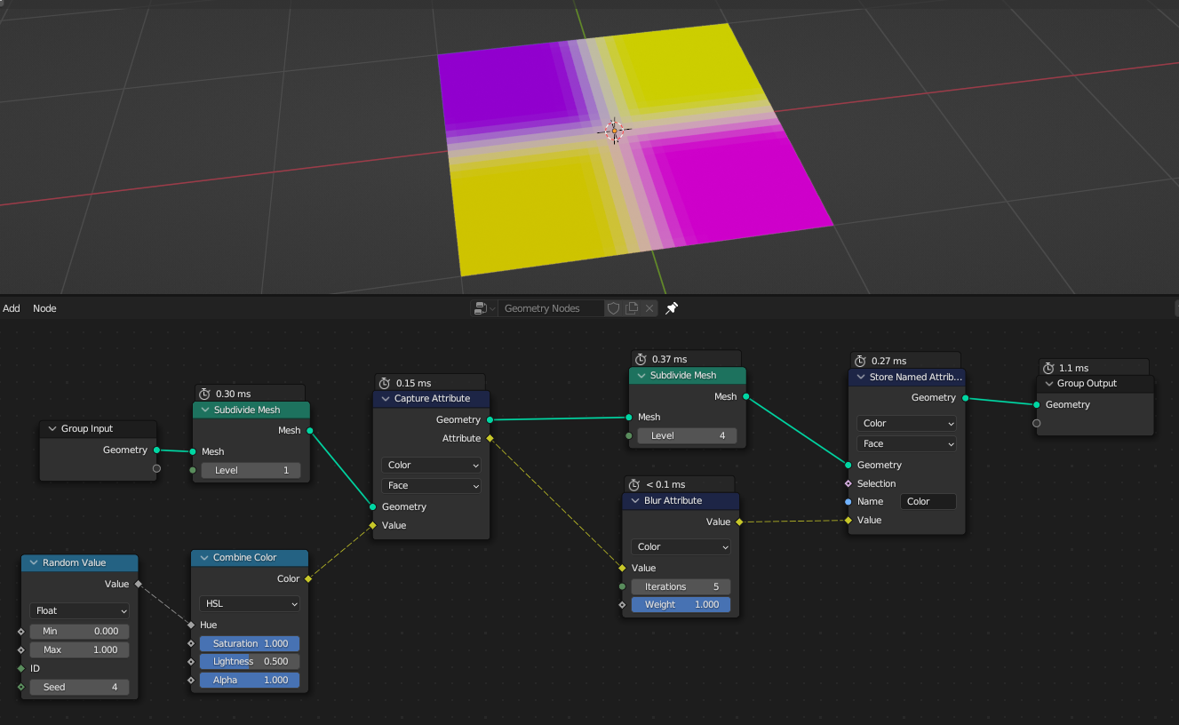

../../../_images/modeling_geometry-nodes_blur_attribute-attribute_example.png
La ingressió és Pla de malla. Primer Node subdividir malla afegeix algunes cares per a capturar el color amb /modeling/geometry_nodes/utilities/random_value`usat com a tonalitat en :doc:/modeling/geometry_nodes/utilities/color/combine_color` sobre això. Ara, el segon ::doc:`/modeling/geometry_nodes/mesh/operations/subdivide_mesh`divideix cada cara en un munt de noves. Cada una de nova duplica l’atribut original. El node Atribut de difuminat mescla tots els atributs per a cada cara. A causa d’això, el resultat es suavitza.
