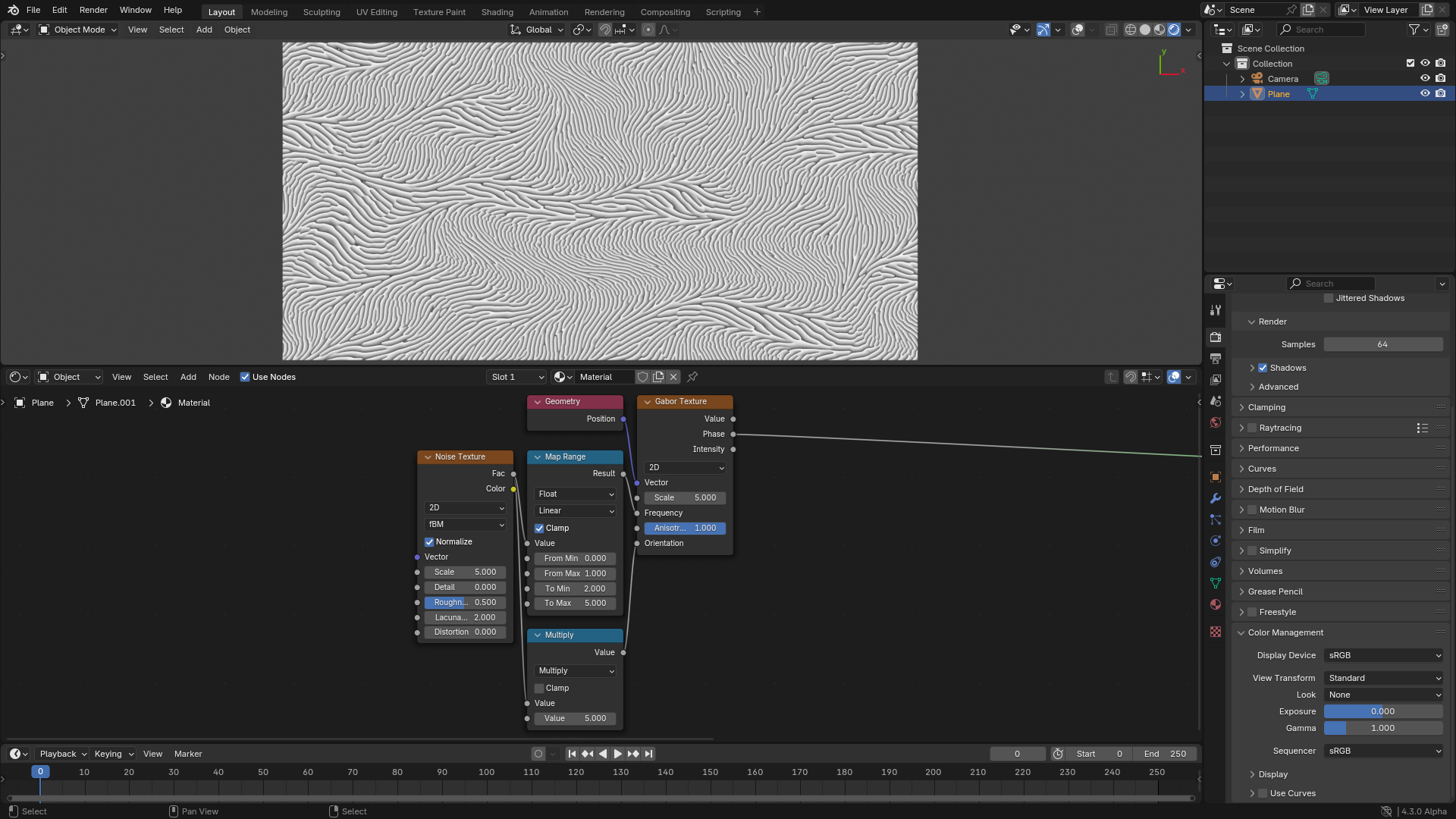

Les entrades poden ser variacions a través de l’espai per obtenir patrons més interessants.
../../../_images/render_shader-nodes_textures_gabor_example-variable-inputs.png
Tot variant la freqüència i orientació en l’espai.
