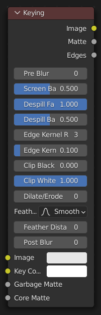

Node Clau
El node de la clau.
El node Clau és una finestreta única per a l’eliminació de la «pantalla verda» / «pantalla blava». Realitza tant la Clau de croma per eliminar el rerefons com el dessobreixit per corregir el color irradiat des del fons. A més, podeu realitzar les operacions habituals que s’utilitzen per toquerejar la trepa resultant.

Propietats
Predifuminar
Redueix els efectes del soroll de color de la imatge per la via de difuminar només el color en la quantitat indicada i deixant intacta la lluminositat. Això afectarà només el càlcul de la trepa, no pas la imatge resultant.
Equilibri de pantalla
Aquest és l’equilibri entre els canals de color en comparació amb el Color de clau. 0,5 farà mitjana de la resta de canals (vermell i blau en el cas que hi hagi pantalla verda).
Això es pot toquerejar en tàndem amb Retallar negre i Retallar blanc mentre es comprova l’egressió de la trepa per a crear una màscara amb una separació òptima.
Factor de dessobreixit
Controla quina quantitat de sobreeixit de color provinent del color de clau s’elimina de la imatge d’ingressió: 0 significa gens de dessobreixit, 1 significa que s’eliminarà tot el sobreeixit possible. La implementació subjacent és la mateixa que ajustar la quantitat de Dessobreeixit del Node Sobreeixit de color.
Equilibri de dessobreeixit
Això controla com es comparen els canals de color quan es calcula el sobreeixit, cosa que afecta la tonalitat i matís dels colors corregits. És similar a configurar el Canal limitador en el Node Sobreeixit de color.
Radi del nucli de vora
Defineix el radi en píxels que s’usa per a detectar una vora.
Tolerància de nucli de vora
Defineix el llindar que s’usa per a comprovar si els píxels del radi són els mateixos que el píxel actual: si la diferència entre colors de píxels és més alta que aquest llindar, el punt es considerarà una vora.
Retallar negre
Aquesta opció determina el llindar per al que esdevé transparent del tot a l’egressió (negre a la trepa). Hauria de posar-se al més baix possible. Els rerefons desiguals requeriran d’augmentar aquest valor. L’ús del Node Pantalla de clau pot ajudar a mantenir aquest valor baix. També podeu utilitzar una Trepa brossa per a excloure àrees problemàtiques.
Aquest valor no afecta les àrees detectades com a vores per assegurar que es conserven el detalls de les vora.
Retallar blanc
Aquesta opció determina el llindar per al que esdevé tplenamen opac a l’egressió (blanca la trepa). Hauria de posar-se al més alt possible. Els colors propers al verd en primer pla pot ser necessari d’augmentar-los aquest valor i/o ajustar el Equilibri de pantalla. Els sectors especialment problemàtics es poden arreglar amb una «Trepa central* enlloc d’un*Retallar blanc* baixet.
Dilatar/erosionar
Augmenta (nombres positius) o encongeix (nombres negatius) la trepa pel nombre especificat de píxels. És similar a l’ús del :doc:`Node Dilatació/erosió </compositing/types/filter/dilate_erode>`sobre la trepa.
Això és una manera senzilla d’agafar més o menys al llarg de les vores de la trepa, especialment combinada amb Postdifuminat.
Decaïment de vora difusa
La relació de decaïment de les vores de la trepa quan es difumina la vora, per tal de gestionar els detalls de la vora.
Distància de vora difusa
Controla quant es difumina la vora de la trepa cap endins (nombre negatiu) o cap enfora (nombre positiu).
Postdifuminat
Fa la trepa menys nítida, per a transicions més suaus envers el rerefons i per a reducció del soroll.
