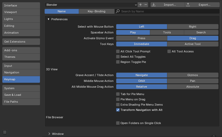

Mapa de teclado
En esta pantalla será posible configurar los atajos de teclado y el comportamiento del ratón.
../../_images/editors_preferences_section_keymap.png
La sección Mapa de teclado de las Preferencias de Blender.

Preferencias
Estas preferencias sólo serán aplicables al mapa de teclado Blender.
Seleccionar con botón del ratón
Permitirá definir qué botón del ratón será usado para seleccionar elementos.
Izquierda:
LMB seleccionará elementos, mientras que RMB abrirá el menú contextual.
Derecha:
RMB seleccionará elementos, mientras que LMB permitirá posicionar el Cursor 3D.
Tecla Espacio
Permitirá controlar la acción ejecutada al pulsar la tecla Espacio.
Reproducir:
Iniciará/detendrá la reproducción en la Línea de tiempo. Esta opción es buena al trabajar en animación o edición de video.
Herramientas:
Abre la Barra de herramientas debajo del puntero para cambiar rápidamente la herramienta activa. Esta opción podrá resultar útil en caso de estar realizando un trabajo intensivo de modelado o de creación de un sistema de control.
Existen varias formas de seleccionar herramientas:
  • Pulsar Espacio, luego hacer clic sobre una herramienta con el ratón.
  • Mantener pulsada la tecla Espacio, mover el ratón hacia una herramienta y soltar la tecla Espacio.
  • Pulsar Espacio, luego pulsar la tecla mostrada en el panel emergente (p.ej: T para la herramienta Transformar).
  • Pulsar las teclas Espacio y la tecla de la herramienta al mismo tiempo, p.ej: :kbd:`Espacio-T`para seleccionar la herramienta Transformar en un sólo paso).
Buscar:
Abrirá la opción Buscar en menús. Esta opción resultará útil para alguien nuevo en Blender que no esté familiarizado con sus menús y accesos directos. Aún en caso de no seleccionar esta opción, será posible acceder a la búsqueda usando el atajo F3.
En caso de haber seleccionado una opción que no fuera Reproducir, será posible usar Mayús-Espacio para iniciar o detener la reproducción.
Evento activación manipulador
El evento de activación para manipuladores que soporten movimiento de arrastre. Esta opción sólo está disponible cuando esté seleccionada la opción Izquierda en la preferencia Seleccionar con botón de ratón.
Presionar:
La operación del manipulador se iniciará (y se mostrarán opciones adicionales en la barra de estado), en el momento en que se presione el botón del ratón sobre el manipulador.
Arrastrar:
La operación sólo se iniciará una vez que se haya comenzado a arrastrar el manipulador.
Teclas de herramientas
Permitirá determinar el comportamiento de los atajos de activación de herramientas.
Inmediato:
La herramienta estará inmediatamente en uso. Por ejemplo, si se presionara el atajo Ctrl-B mientras se edita una malla, esto comenzará inmediatamente una operación de Biselado, en donde será posible mover el ratón para cambiar su tamaño y luego hacer clic con LMB para confirmar.
Herramienta activa:
La herramienta sólo quedará seleccionada (el mismo comportamiento que si se activara desde la Barra de herramientas). Por ejemplo, si se pulsara Ctrl-B mientras se edita una malla, la herramienta Biselar será seleccionada y su manipulador quedará visible en la Vista 3D; para realizar un biselado será necesario arrastrar este manipulador.
Alt para solicitar herramienta
Al pulsar Alt se mostrará una mensaje en la Barra de estado, solicitando una segunda pulsación de una tecla para activar una herramienta. Tener en cuenta que esta opción no estará disponible cuando se use Emular ratón de 3 botones.
Acceder a herramienta con Alt
Presionar Alt para usar la herramienta activa cuando normalmente se necesitaría un manipulador. (Por ejemplo, con la herramienta Mover seleccionada, será posible mantener presionada la tecla Alt y arrastrar el ratón a cualquier parte de la vista para mover el objeto seleccionado, en lugar de tener que arrastrar su manipulador). Esta opción sólo estará disponible cuando la opción Seleccionar con botón del ratón esté configurada para hacer clic con el botón Izquierdo y la opción Emular ratón de 3 botones estuviera inactiva.
Seleccionar todos: Alternar
Hará que el atajo de selección A deseleccione todo, cuando ya existiera una selección previa.
Menú de regiones
N abrirá un menú circular para alternar Regiones, en vez de alternar siempre la Barra lateral.
Esta opción sólo será visible cuando la opción Adicionales para desarrolladores estuviera activa.
Vista 3D
Acción con tilde grave
Navegación:
Menú circular de Punto de vista, útil en sistemas que no cuenten con teclado numérico.
Manipuladores:
Menú circular de manipuladores de transformación, útil para cambiar rápidamente entre manipuladores de transformación. Tenga en cuenta que esto no se aplica a las herramientas que fuerzan un determinado manipulador (Mover, Rotar, Escalar y Transformar); si tiene seleccionada una herramienta de este tipo, el manipulador permanecerá igual sin importar lo que elija en el menú circular.
Acción con botón central
Acción al arrastrar con MMB en el visor. También se aplicará en paneles táctiles.
Orbitar:
Orbitará la vista alrededor de un punto central, Mayús-MMB podrá ser usado para desplazar la vista.
Desplazar:
Desplazará la vista. Mayús-MMB será usado para orbitar.
Acción con Alt botón central
Cómo se determinará el nuevo punto de vista al arrastrar con Alt-MMB en la Vista 3D.
Relativo:
El nuevo punto de vista dependerá tanto de la dirección de movimiento del ratón como del punto de vista actual. Por ejemplo, arrastrar el ratón de forma horizontal rotará el punto de vista 90° alrededor del eje vertical actual de la vista.
Absoluto:
El nuevo punto de vista sólo dependerá de la dirección de movimiento del ratón. Por ejemplo, arrastrar el ratón hacia la derecha siempre colocará al punto de vista del lado positivo del eje global X.
Tab para menú circular
De forma predefinida, la tecla Tab alternará el modo Edición y Ctrl-Tab abrirá un menú circular para seleccionar un modo, de la lista completa de modos. Esta opción invertirá el comportamiento de estos dos atajos.
Arrastrar para menú circular
Cuando esta opción se encontrara activa, ciertas teclas podrán tener un comportamiento al ser pulsadas y mostrar un menú circular cuando se las mantenga pulsadas y se arrastre el ratón al mismo tiempo.
Tab
Pulsación:
Alternará el modo Edición.
Arrastrar:
Mostrará el menú circular del modo de interacción Objeto.
Z
Pulsación:
Alternará la vista de estructura.
Arrastrar:
Mostrará el menú circular de Sombreado de la vista.
Ñ
Pulsación:
Iniciará el modo de navegación Volar/Transitar.
Arrastrar:
Mostrará el menú circular de Punto de vista.
Adicionales en menú circular de sombreado
Mostrará elementos adicionales en el menú de sombreado (tecla Z).
Alt para navegar durante transformaciones
Requerirá mantener pulsada la tecla Alt adicionalmente, para poder navegar por la vista mientras se esté transformando un elemento. A cambio, no será necesario mantener pulsada Alt para realizar ciertas otras operaciones.
As an example: if this option is disabled, dragging MMB always orbits the view, and when you’re moving an object, you can drag with Alt-MMB to lock the movement to an axis. If this option is enabled, these shortcuts get inverted while moving: MMB does the axis lock, and you need to use Alt-MMB to orbit, Shift-Alt-MMB to pan, and Alt-Wheel to zoom.
This also applies to Edición proporcional (where Wheel controls the size of the influence area) and CI automática (where Wheel controls the length of the temporary IK chain). If the option is disabled, Wheel will zoom the view instead, and you need to use Alt-Wheel to change these properties.
Explorador de archivos
Abrir carpetas con un solo clic
Navega dentro de carpetas haciendo clic en ellas una vez en lugar de dos veces.
