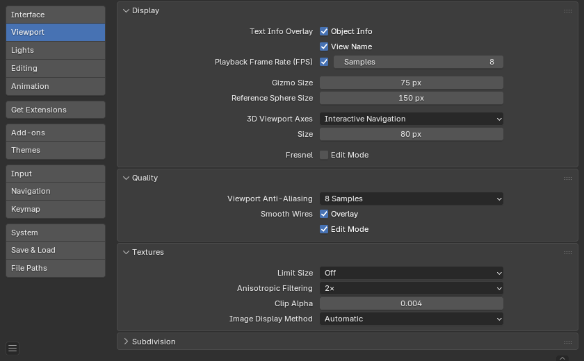

Viewport(ビューポート)
../../_images/editors_preferences_section_viewport.webp
BlenderのPreferences(プリファレンス) Viewport(ビューポート) セクション。
