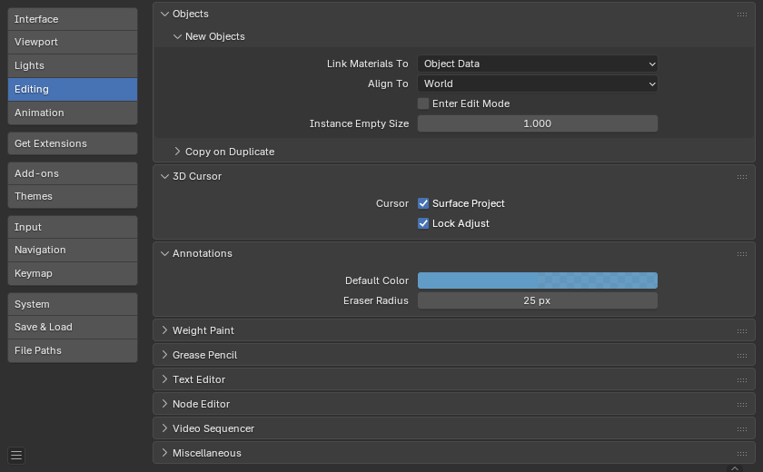

Biên Soạn (Editing)¶
Các tùy chọn này điều khiển phương pháp một số công cụ sẽ tương tác với thông tin đầu vào của bạn.
Đối Tượng (Objects)¶
Đối Tượng Mới (New Objects)¶
- Kết Nối Nguyên Vật Liệu với [Link Materials To]
To understand this option properly, you need to understand how Blender works with Objects. Almost everything in Blender is organized in a hierarchy of data-blocks. A data-block can be thought of as containers for certain pieces of information. For example, the Object data-block contains information about the Object's location, rotation, and scale while the associated linked Object Data's data-block contains information about the mesh.
Ví dụ về một khung lưới.¶
Một nguyên vật liệu có thể được liên kết theo hai phương pháp khác nhau:
- Dữ Liệu Đối Tượng (Object Data):
Any created material will be created as part of the Object Data's data-block.
- Object (Đối Tượng):
Any created material will be created as part of the Object's data-block.
Một nguyên vật liệu được liên kết với Dữ Liệu Đối Tượng (trái) và Đối Tượng (phải).¶
- Căn chỉnh với (Align to)
- Thế Giới (World):
Các đối tượng mới được căn chỉnh theo tọa độ thế giới.
- Góc Nhìn (View):
Đối tượng mới căn chỉnh theo tọa độ góc nhìn.
- Con Trỏ 3D (3D Cursor):
Các đối tượng mới căn chỉnh theo chiều hướng của con trỏ 3D.
- Bước Vào Chế Độ Biên Soạn (Enter Edit Mode)
Nếu được chọn thì Chế Độ Biên Soạn sẽ tự động được kích hoạt khi bạn kiến tạo một đối tượng mới.
- Kích Thước của Thực Thể Trống Rỗng (Instance Empty Size)
Kích thước hiển thị cho các đối tượng trống rỗng khi một thực thể bộ sưu tập (collection instance) mới được kiến tạo.
Sao Chép trên Bản Nhân Đôi [Copy on Duplicate]¶
The checkboxes define what data is copied with a duplicated object and what data remains linked. Any boxes that are checked will have their data copied along with the duplication of the object. Any boxes that are not checked will instead have their data linked from the source object that was duplicated.
Ví dụ, nếu bạn đã chọn "Khung Lưới" thì một bản sao toàn phần của dữ liệu khung lưới sẽ được kiến tạo với đối tượng mới và mỗi khung lưới sẽ hoạt động độc lập với bản nhân đôi. Nếu bạn không đánh dấu kiểm hộp khung lưới thì khi bạn thay đổi khung lưới của đối tượng, thay đổi sẽ được phản ánh trong đối tượng nhân đôi.
The giống nhau rules áp dụng tới mỗi một của hộp kiểm trong khối dữ liệu danh sách.
Con Trỏ 3D (3D Cursor)¶
- Con Trỏ -- Phóng Chiếu lên Bề Mặt [Cursor -- Surface Project]
Khi đặt con trỏ bằng cách nhấp chuột thì con trỏ sẽ được phóng chiếu lên bề mặt bên dưới con trỏ.
- Con Trỏ -- Điều Chỉnh Khóa [Cursor -- Lock Adjust]
Khi cổng nhìn bị khóa vào con trỏ thì việc di chuyển con trỏ sẽ tránh được góc nhìn "nhảy lên" dựa trên dịch chuyển mới.
Chú Thích (Annotations)¶
- Màu Mặc Định (Default Color)
Màu mặc định cho các tầng lớp Chú Thích mới.
- Bán Kính của Đầu Tẩy (Eraser Radius)
Kích thước tẩy sử dụng với Công Cụ Chú Thích.
