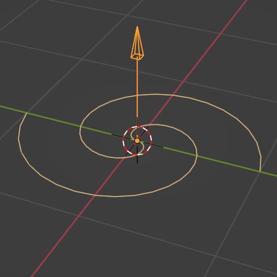

To create a single force field, you can select Add ‣ Force Field and select the desired force field. This method creates an empty with the force field attached.
Ví dụ về một một đối tượng trống rỗng có trường lực đính kèm.
../../../_images/physics_forces_force-fields_types_vortex_visualzation.png
Vortex: force field.
