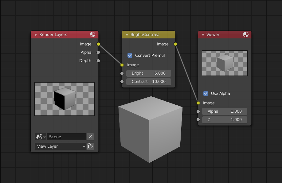

Ví Dụ [Example]
../../../_images/compositing_types_color_bright-contrast_basic-example.png
Một ví dụ, cơ bản.
