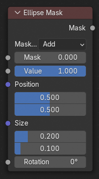

Nút Màn Chắn Lọc Hình Elip (Ellipse Mask Node)
Nút Màn Chắn Lọc Hình Elip.
The Ellipse Mask node creates an image suitable for use as a simple matte or vignette mask.
Đầu Vào (Inputs)
Thao Tác (Operation)
Phép toán để sử dụng với màn chắn lọc đầu vào.
Thêm (Add):
Cái này sẽ tạo ra một "hợp nhất" của màn chắn lọc đầu vào và màn chắn lọc do máy Sinh Tạo ra: Khu vực được màn chắn lọc do máy Sinh Tạo bao phủ sẽ được đặt thành "Giá Trị" đã chỉ định. Những bộ phận khác của màn chắn lọc đầu vào sẽ được truyền qua nguyên vẹn, không thay đổi, hoặc sẽ được đặt thành màu đen nếu không có màn chắn lọc đầu vào.
Khấu Trừ (Subtract):
Các giá trị của màn chắn lọc ở đầu vào sẽ được khấu trừ với lượng xác định trong "Giá Trị" khỏi chúng.
Nhân (Multiply):
Cái này sẽ cho ra khoảng "giao cắt" giữa màn chắn lọc đã Sinh Tạo này và màn chắn lọc ở đầu vào: Các giá trị của màn chắn lọc đầu vào được nhân với "Giá Trị" đã chỉ định cho diện tích mà màn chắn lọc Sinh Tạo bao trùm. Toàn bộ các những Khu vực khác sẽ vào trong màu đen.
Không/Không Phải/Nghịch/Phủ Định (NOT):
Bất cứ Khu vực nào được bao trùm bởi cả hai, màn chắn lọc đầu vào và màn chắn lọc đã Sinh Tạo sẽ vào trong màu đen. Những Khu vực mà màn chắn lọc Sinh Tạo bao trùm là màu đen trên màn chắn lọc đầu vào sẽ vào trong "Giá Trị" chỉ định. Những Khu vực không được màn chắn lọc Sinh Tạo bao trùm sẽ được giữ nguyên, không thay đổi.
Màn Chắn Lọc [Mask]
Một chắn lọc tùy chọn để sử dụng làm cơ sở cho các thao tác chắn lọc.
Value (Giá Trị)
Cường độ của màn chắn lọc Sinh Tạo.
Vị Trí (Position)
Position of the center of the ellipse as a fraction of the total width or height. (0.5, 0.5 creates a centered ellipse; 0.0, 0.0 creates an ellipse with its center in the lower left.)
Kích Thước (Size)
Width/Height of the ellipse as a fraction of the total image width, not height. Equal Width and Height values with produce a circle.
Xoay Chiều (Rotation)
Rotation of the ellipse around its center point.
Đầu Ra (Outputs)
Màn Chắn Lọc [Mask]
A generated elliptical mask merged with the input mask. The created mask is the size of the current scene render dimensions.
Mẹo
Cho/đối với mềm cạnh, lượt the đầu ra màn chắn lọc through một đôi chút Nút làm nhòe mờ (Blur node). Cho/đối với một viền mờ, lượt the đầu ra của this through một nặng làm nhòe mờ.
Cách Dùng [Usage]
The Ellipse Mask node supports an interactive gizmo in the node editor. To enable it, make sure Active Node gizmo is enabled, and select the Ellipse Mask node in the Compositor.
The gizmo allows direct manipulation of the mask shape:
  • Drag edges to adjust the width or height individually.
  • Drag corners to adjust width and height simultaneously.
  • Drag the center cross (X) to move the mask's position.
  • Drag the center dot to rotate the mask.
  • Hold Shift while dragging edges or corners to preserve the current aspect ratio.
