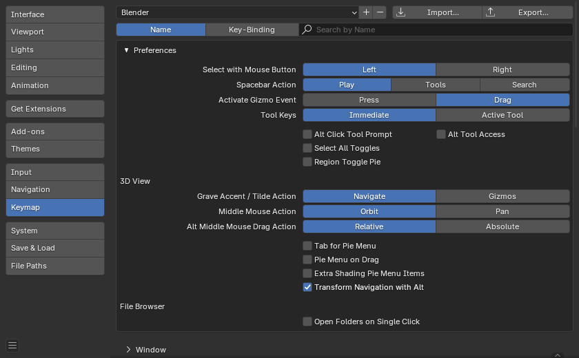

Bố Trí Phím (Keymap)
On this screen, you can configure keyboard and mouse shortcuts.
../../_images/editors_preferences_section_keymap.webp
Phần Bố Trí Bàn Phím trong Cài Đặt Sở Thích của Blender.
Sắp Đặt Sẵn (Presets)
At the top of the window, you can select and manage presets.
Các Bố Trí Phím Sắp Đặt Sẵn (Keymap Presets)
The selector lets you choose from builtin presets:

Thanh Lọc (Filtering)
Below the preset list, you can filter the list of operations so you can quickly find the one you need.
Kiểu/Thể Loại Bộ/Thanh Lọc (Filter Type)
Tên [Name]:
Filter the operations by their name (such as New File).
Bố Trí Phím (Key Binding):
Filter the operations by their currently assigned shortcut (such as ctrl n).
Tìm Kiếm (Search)
The text to search (leave blank to show all operations).
Cài Đặt Sở Thích [Preferences]
These preferences only apply to the Blender keymap.
Lựa Chọn bằng Nút Chuột (Select with Mouse Button)
Controls which mouse button is used to select items.
While left-click select is the default as it is consistent with most other software, right-click select has workflow advantages in certain scenarios.

Hành Động của phím Dấu Cách (Spacebar Action)
Controls the action of Spacebar.
Chơi (Play):
Starts/stops animation playback. This option is good for animation or video editing work.
Công Cụ (Tools):
Mở Thanh Công Cụ nằm Bên dưới con trỏ để nhanh tróng chuyển đổi công cụ đang hoạt động. Tùy chọn này là một tùy chọn rất tốt nếu chúng ta làm việc nhiều về kiến tạo mô hình hoặc dàn dựng nhân vật.

Kích Hoạt Sự Kiện Gizmo (Activate Gizmo Event)
The activation event for gizmos that support drag motion. This option is only available when Select with Mouse Button is set to Left.

Các Phím Công Cụ (Tool Keys)
Determines the behavior of tool activation keyboard shortcuts.

Bật/Tắt Chọn Toàn Bộ (Select All Toggles)
Causes the Select All shortcut A to deselect all when any selection exists.
Trình Đơn Rẻ Quạt Chuyển Đổi Vùng [Region Toggle Pie]
N opens a pie menu to toggle Các Vùng (Regions) rather than always toggling the Sidebar region.
Cổng Nhìn 3D (3D Viewport)
Hành Động của các Phím Dấu Huyền/Dấu Ngã (Grave Accent / Tilde Action)

Hành Động của Chuột Giữa (Middle Mouse Action)
The action when MMB dragging in the viewport. This also applies to trackpads.

Alt Hành Động Kéo Rê Nút Chuột Giữa (Alt Middle Mouse Drag Action)
How to determine the new viewpoint when dragging Alt-MMB in the viewport.

Bấm phím Tab để xem Trình Đơn Rẻ Quạt (Tab for Pie Menu)
By default, Tab toggles Edit Mode and Ctrl-Tab opens a pie menu for selecting from all modes. This option flips these two shortcuts around.
Trình Đơn Rẻ Quạt khi Kéo Rê (Pie Menu on Drag)
When enabled, certain keys get different behavior when tapped and show a pie menu when holding them and dragging the mouse.

Các Trình Mục Hình Rẻ Quạt Khác về Tô Bóng (Extra Shading Pie Menu Items)
Hiển thị các mục bổ sung trong trình đơn tô bóng (phím Z).
Điều Hướng Biến Hóa bằng phím Alt [Transform Navigation with Alt]
Requires additionally holding Alt to navigate the view while transforming something. In return, you don't need to hold Alt to perform certain other operations.

Trình Duyệt Tập Tin (File Browser)
Mở Thư Mục bằng Đơn Nhấp Chuột (Open Folders on Single Click)
Điều hướng vào các thư mục bằng cách nhấp vào chúng một lần thay vì hai lần.
