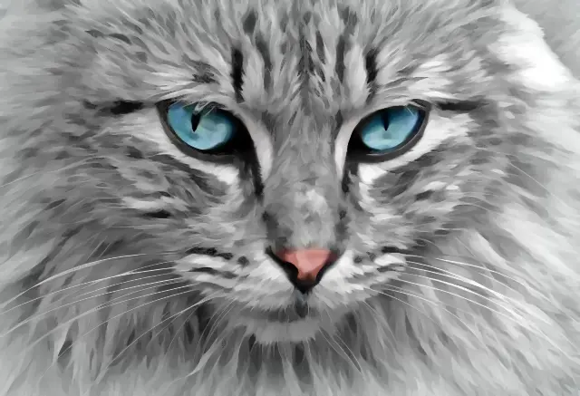

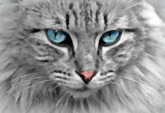

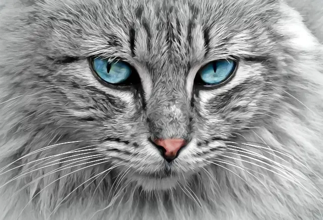

Độ Sắc Nhọn (Sharpness)
Các Điều Khiển the độ sắc nhọn của cạnh của hình ảnh.

../../../_images/compositing_types_filter_kuwahara-node_sharpness0.webp
Độ Sắc Nhọn: 0.
../../../_images/compositing_types_filter_kuwahara-node_sharpness05.webp
Độ Sắc Nhọn: 0.5.
../../../_images/compositing_types_filter_kuwahara-node_sharpness1.webp
Độ Sắc Nhọn: 1.
