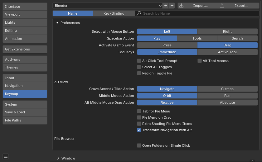

键位映射
在该屏幕上,您可以配置键盘和鼠标快捷键。
../../_images/editors_preferences_section_keymap.webp
Blender 偏好设置键位映射部分。

偏好设置
这些设置只适用于 Blender 键位映射。
鼠标按键选择
控制使用哪个鼠标键来选择项目。
虽然左键单击选择是默认设置(因为这与大多数其他软件保持一致),但在某些情况下,右键单击选择在工作流程方面更具优势。
鼠标左键 选择项目,而 鼠标右键 则打开上下文菜单。
优点:
  • 对于来自其他应用程序的用户而言,这是熟悉的操作方式。
  • 右键菜单的操作方式符合行业通用标准。
  • 从其他 3D 和设计软件过渡更加轻松。
缺点:
  • 选择和变换操作均使用鼠标主按键,这可能会导致在操控器附近点击时发生意外移动。
  • 放置 3D 游标需要使用修饰键(例如 Shift-鼠标右键)。
鼠标右键 选择项目,而 鼠标左键 放置 3D 游标
优点:
  • 将选择操作与变换操作分离,从而减少建模过程中的意外编辑。
  • 使用 鼠标左键 快速直接地放置 3D 游标。
  • 历经优化,专为精密建模工作流程而设计。
缺点:
  • 对新用户来说比较陌生。
  • 根据配置不同,右键菜单可能需要使用其他快捷键。
