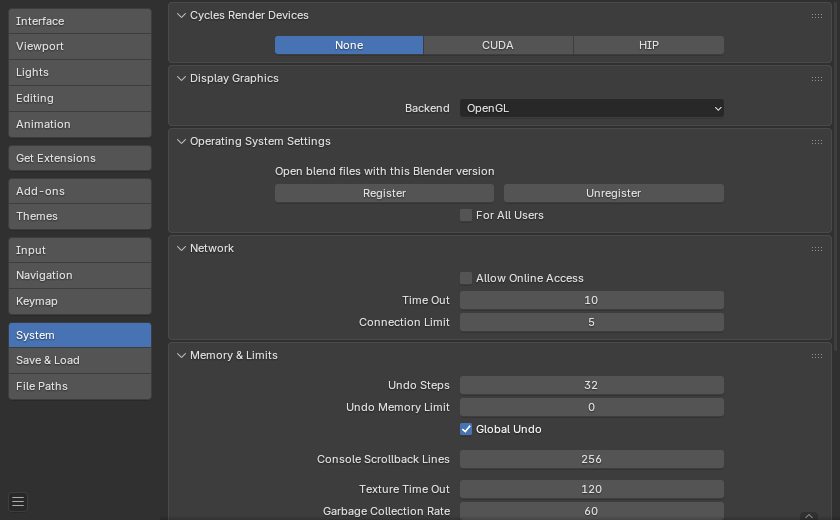

系统
系统 部分允许设置显卡选项、内存限额和声音设置。
如果您的硬件不支持此页面上描述的某些选项,则它们将不会显示或在启动时进行更正。
../../_images/editors_preferences_section_system.webp
偏好设置系统部分。
