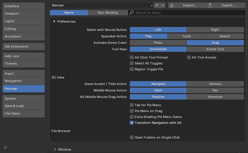

Mapa de teclado
En esta pantalla será posible configurar los atajos de teclado y el comportamiento del ratón.
../../_images/editors_preferences_section_keymap.webp
La sección Mapa de teclado de las Preferencias de Blender.

Preferencias
Estas preferencias sólo serán aplicables al mapa de teclado Blender.
Seleccionar con botón del ratón
Permitirá definir qué botón del ratón será usado para seleccionar elementos.
While left-click select is the default as it is consistent with most other software, right-click select has workflow advantages in certain scenarios.
Izquierda:
LMB seleccionará elementos, mientras que RMB abrirá el menú contextual.

Tecla Espacio
Permitirá controlar la acción ejecutada al pulsar la tecla Espacio.

Evento activación manipulador
El evento de activación para manipuladores que soporten movimiento de arrastre. Esta opción sólo está disponible cuando esté seleccionada la opción Izquierda en la preferencia Seleccionar con botón de ratón.

Teclas de herramientas
Permitirá determinar el comportamiento de los atajos de activación de herramientas.

Menú de regiones
N abrirá un menú circular para alternar Regiones, en vez de alternar siempre la Barra lateral.
Vista 3D
Acción con tilde grave
Navegación:
Menú circular de Punto de vista, útil en sistemas que no cuenten con teclado numérico.

Acción con botón central
Acción al arrastrar con MMB en el visor. También se aplicará en paneles táctiles.

Acción con Alt botón central
Cómo se determinará el nuevo punto de vista al arrastrar con Alt-MMB en la Vista 3D.

Tab para menú circular
De forma predefinida, la tecla Tab alternará el modo Edición y Ctrl-Tab abrirá un menú circular para seleccionar un modo, de la lista completa de modos. Esta opción invertirá el comportamiento de estos dos atajos.
Arrastrar para menú circular
Cuando esta opción se encontrara activa, ciertas teclas podrán tener un comportamiento al ser pulsadas y mostrar un menú circular cuando se las mantenga pulsadas y se arrastre el ratón al mismo tiempo.

Alt para navegar durante transformaciones
Requerirá mantener pulsada la tecla Alt adicionalmente, para poder navegar por la vista mientras se esté transformando un elemento. A cambio, no será necesario mantener pulsada Alt para realizar ciertas otras operaciones.

Explorador de archivos
Abrir carpetas con un solo clic
Navega dentro de carpetas haciendo clic en ellas una vez en lugar de dos veces.
