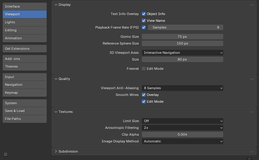

Sección Vista de Preferencias de Blender.
