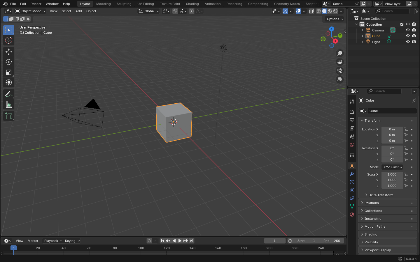

Después de iniciar Blender y cerrar la Pantalla de Bienvenida, la ventana de Blender debería verse similar a la imagen de abajo.
La ventana de inicio predeterminada de Blender.
La interfaz de Blender está separada en tres partes principales:
La Barra Superior en la parte superior consiste en el menú principal, que se utiliza para guardar, importar y exportar archivos, configurar ajustes y renderizar, entre otras funciones.
Áreas en medio, que es el espacio de trabajo principal
La Barra de estado en la parte inferior, que muestra sugerencias de accesos directos y estadísticas relevantes.
Diseño de pantalla predeterminado de Blender. Barra superior (azul), Áreas (verde) y Barra de estado (roja).
