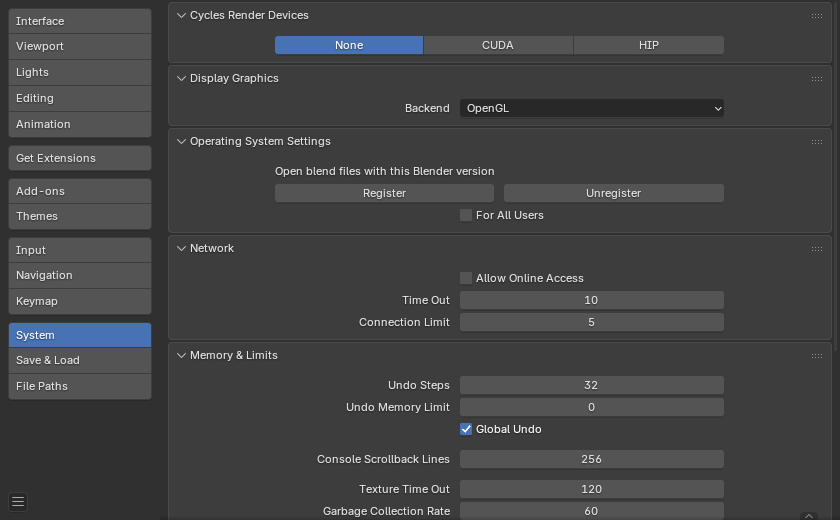

Sistema
La sección Sistema permitirá configurar las opciones de la tarjeta gráfica, los límites de memoria y la configuración de sonido.
En caso de que el hardware en uso no fuera compatible con algunas de las opciones descritas en esta página, las mismas no serán mostradas o se corregirán como corresponda al iniciar Blender.
../../_images/editors_preferences_section_system.webp
La sección Sistema de las Preferencias.
Cycles Render Devices
Changes the Computing Device the Cycles render engine uses to render images. Cycles can use either the CPU or certain GPUs to render images, for more information see the GPU Rendering page.
Ninguno:
Cuando se establece en Ninguno o cuando la única opción es Ninguno: la CPU se utilizará como dispositivo informático para Cycles.
CUDA:
Si el sistema tuviera un dispositivo de NVIDIA compatible con CUDA, estará disponible como una opción para el procesamiento con Cycles.
OptiX:
Si el sistema tuviera un dispositivo NVIDIA compatible con OptiX, estará disponible como una opción para el procesamiento con Cycles.
HIP:
Si el sistema tuviera un dispositivo compatible con HIP de AMD, estará disponible como una opción para el procesamiento con Cycles.
oneAPI:
Si el sistema tuviera un dispositivo compatible con oneAPI de Intel, estará disponible como una opción para el procesamiento con Cycles.
Metal:
Si el sistema tuviera un dispositivo compatible con Metal de Apple, estará disponible como una opción para el procesamiento con Cycles.

Visualización interactiva
Settings that control how Blender draws its user interface and other display graphics. These options can influence performance and compatibility.
Método
Selects the graphics API used for drawing the interface and rendering display content.
Changing the backend requires restarting Blender for the change to take effect.
OpenGL:
Uses the OpenGL backend. This is the traditional backend, compatible with a wide range of systems.
Vulkan:
Uses the Vulkan backend. Vulkan may offer improved performance and better support for modern GPU features, but compatibility may vary depending on the system and drivers.
Device Vulkan
Specifies which GPU device to use for display drawing operations.
This setting is useful for systems with multiple GPUs (e.g., integrated + discrete) where you want to force Blender to use a specific GPU for UI rendering.
Automático:
Automatically selects the most appropriate GPU based on system configuration and driver support.
Opciones de sistema operativo
Hace que esta instalación sea la predefinida de Blender (sólo en Windows y Linux).
On Linux, if Blender is installed from a package manager such as Snap, file association is handled by the package manager.
Registrar
Hace que la instalación de Blender actualmente en uso sea la predefinida para generar miniaturas y para abrir archivos .blend.
Anular registro
Elimina la asociación de archivos y miniaturas con esta instalación de Blender.
Para todos los usuarios
Registrará Blender para todos los usuarios, requiere privilegios administrativos.
Registro en Linux
Files are setup files under: /usr/local for all users, otherwise ~/.local is used.
  • A desktop file & icon is installed so the application is available in launchers.
  • A file association for *.blend is setup.
  • The thumbnailer is installed so blend-file thumbnails will be shown in file managers (For All Users only).
Red
Permitir acceso en línea
Permitirá que Blender acceda a Internet.
Add-ons that follow this setting will only connect to the internet if enabled. However, Blender cannot prevent third-party add-ons from violating this rule.
Tiempo de espera
The time (in seconds) that online operations may wait before timing out.
Use the system’s default when zero.
Límite de conexión
The maximum number of simultaneous connections an online operation may make.
Do not limit the number of connections when zero.
Memoria y límites
Pasos de deshacer
Número de pasos de deshacer disponibles.
Límite de memoria deshacer
Uso máximo de memoria en Mb (0 es ilimitado).
Deshacer global
Esto permitirá que Blender guarde las acciones realizadas cuando no se esté en modo Edición. Por ejemplo, duplicar objetos, cambiar la configuración del panel o cambiar entre modos.
Advertencia
While disabling this option does save memory, it stops the Ajustar última operación panel from functioning, also preventing tool options from being changed in some cases. For typical usage, it’s best to keep this enabled.
Líneas de consola a recordar
La cantidad de líneas almacenadas en la memoria de la ventana de la consola. Útil para fines de depuración y procesamiento mediante línea de comandos.
Mantenimiento de texturas
Tiempo desde el último acceso de una textura GL en segundos, después del cual se libera. Establézcalo en 0 para mantener las texturas asignadas.
Frecuencia de recolección de basura
Número de segundos entre cada ejecución del recolector de basura de textura GL.
Mantenimiento de VBO
Tiempo transcurrido desde el último acceso a un objeto de búfer de vértices de GL (VBO) en segundos después del cual se libera (establecido en 0 para mantener el VBO asignado).
Número de segundos entre cada ejecución del recolector de basura de objeto de búfer de vértice GL.
