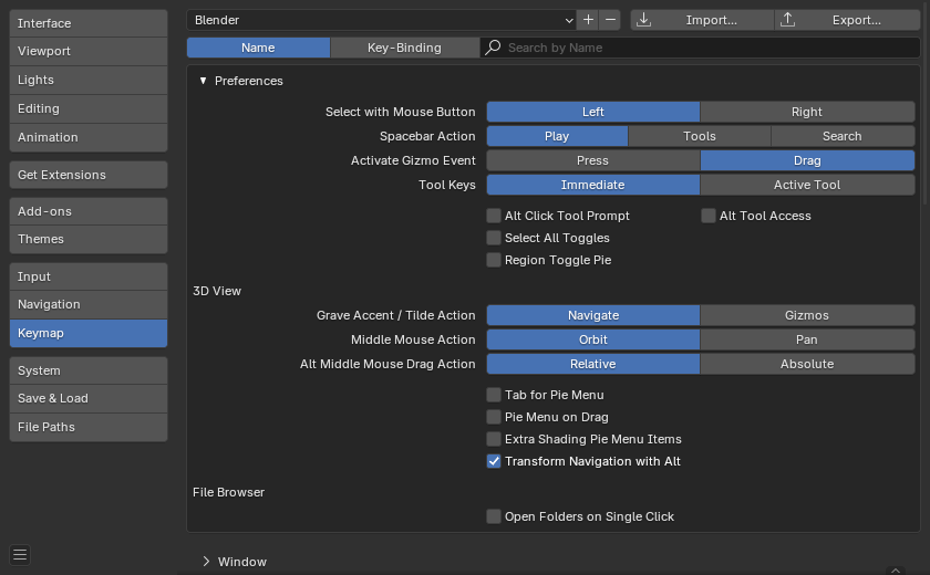

Раскладка (keymap)¶
В этом меню вы можете настроить сочетания горячих клавиш для клавиатуры и мышки.
Раздел «Keymap» в настройках Blender’а.¶

Настройки (preferences)¶
Эти настройки применимы только к раскладке Blender’а.
- Выделять кнопкой мышки (select with mouse button)
Управляет тем, какая кнопка мышки используется для выделения элементов.
- Слева (left):
ЛКМ выделяет элементы, а ПКМ открывает контекстное меню.
- Справа (right):
ПКМ выделяет элементы, а ЛКМ располагает 3D-курсор.
- Действие пробела (spacebar action)
Управляет действием Пробела.
- Воспроизвести (play):
Запускает/останавливает воспроизведение на временной шкале. Эта опция хороша для работы с анимацией или видеомонтажом.
- Инструменты (tools):
Открывает панель инструментов под курсором для быстрой смены активного инструмента. Этот вариант хорош, если вы делаете много работы по моделированию или риггингу.
Выбрать инструменты можно несколькими способами:
Нажмите Пробел, затем щёлкните по инструменту мышкой.
Удерживайте Пробел, переместите мышку на инструмент и отпустите Пробел.
Нажмите Пробел, затем нажмите клавишу, показанную во всплывающем окне (например, T для инструмента „Transform“).
Нажмите Пробел и одновременно клавишу инструмента, например, Пробел-T, чтобы выбрать инструмент „Transform“ за один раз.
- Поиск (search):
Открывает меню поиска. Эта опция хороша для тех, кто плохо знаком с Blender’ом и не знаком с меню и сочетаниями клавиш. Однако, даже если вы не выберете эту опцию, вы всё равно сможете получить доступ к поиску с помощью F3.
Если вы выбрали для действия пробела что-то иное, чем „Play“ – вы можете использовать Shift-Пробел для запуска/остановки воспроизведения.
- Активировать Gizmo (activate gizmo event)
Активация гизмо, которые поддерживают перетаскивание. Эта опция доступна только в том случае, если опция „выделения кнопкой мышки“ установлена на „левую“.
- Нажатие (press):
Работа гизмо инициируется (и в строке состояния становятся доступны дополнительные параметры) в тот момент, когда вы нажимаете кнопку мышки на гизмо.
- Перетаскивание (drag):
Операция начнётся только после того, как вы начнёте перетаскивать гизмо.
- Клавиши для инструмента (tool keys)
Определяет поведение сочетаний клавиш для активации инструментов.
- Немедленно (immediate):
Инструмент вступает в действие немедленно. Например, если вы нажмёте Ctrl-B во время редактирования меша, – это немедленно инициирует оператор „Bevel“: вы можете перемещать мышку, чтобы изменять размер, а затем нажать ЛКМ для подтверждения.
- Активный инструмент (active tool):
Инструмент будет только выбран (то же самое поведение, как если бы вы щёлкнули по нему на панели инструментов). Например, если вы нажмёте Ctrl-B во время редактирования меша – будет выбран инструмент „Bevel“ и во вьюпорте станет видим гизмо; чтобы выполнить „фаску“ фактически – вам, затем, нужно перетащить этот гизмо.
- Нажатие Alt - подсказка инструмента (Alt click tool prompt)
При нажатии Alt отображается подсказка в строке состояния, предлагающая второе нажатие клавиши для активации инструмента. Обратите внимание, что эта опция недоступна при использовании эмуляции трехкнопочной мышки.
- Удержание Alt - доступ к инструменту (Alt tool access)
Удерживайте Alt, чтобы использовать активный инструмент, когда обычно требуется гизмо. (Например, если выбран инструмент «перемещения», вы можете, удерживая Alt, перетащить мышку в любое место вьюпорта, чтобы переместить выделенный объект, вместо того, чтобы перетаскивать его через гизмо.) Эта опция доступна только в том случае, если для параметра „выделения кнопкой мышки“ установлено значение „левая“, а параметр „эмуляции трёхкнопочной мышки“ – отключён.
- Переключатель «выделить всё» (select all toggles)
Заставляет горячую клавишу A для оператора „выделить всё“ отменять выделение элементов, если они уже выделены.
- Круговое меню для переключения регионов (region toggle pie)
Клавиша N открывает круговое меню для переключения регионов, а не для переключения только одного региона боковой панели.
Эта опция доступна только в том случае, если включены „инструменты разработки“.
