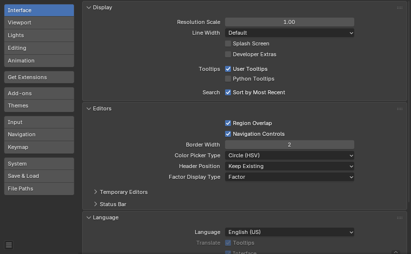

В данной главе объясняется, как изменить стандартную конфигурацию Blender’а с помощью редактора „Preferences“.
Настройки Blender’а содержатся параметры, управляющие работой программы. В левой части редактора доступные параметры сгруппированы по разделам. Поле поиска над списком разделов позволяет фильтровать настройки по их названиям.
Окно «настроек» Blender’а.
