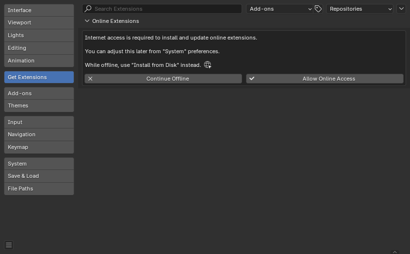

Расширения (get extensions)
Раздел „Get Extensions“ позволяет устанавливать расширения и управлять их настройками.
../../_images/editors_preferences_section_extensions.webp
Раздел расширений настроек Blender’а.
