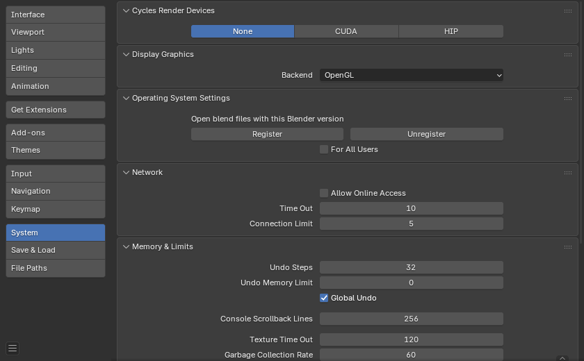

Система (system)
Раздел „System“ позволяет настраивать параметры видеокарты, ограничения памяти и настройки звука.
Если ваше оборудование не поддерживает некоторые из опций, описанных на этой странице, то они либо не будут отображаться, либо будут исправлены и их отображение будет заменено при запуске.
../../_images/editors_preferences_section_system.webp
Раздел «System» в настройках Blender’а.
