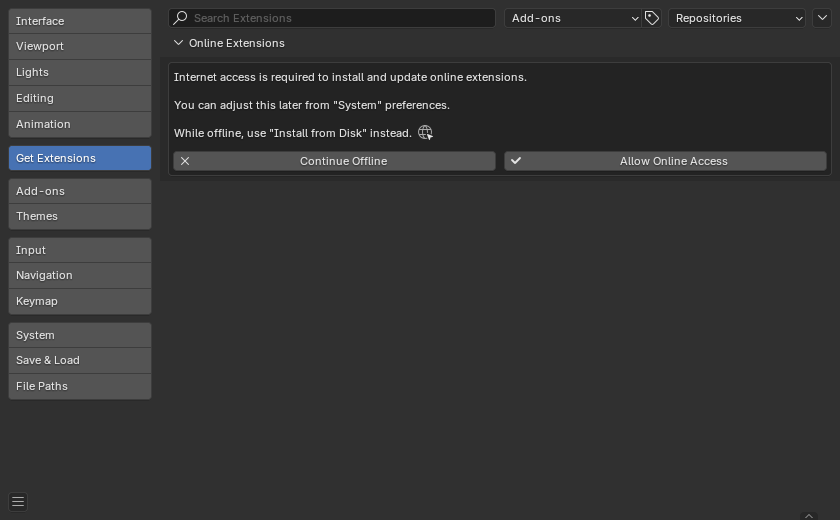

Get Extensions
La section Get Extensions (Obtenir des extensions) vous permet de gérer les préférences pour les extensions.

Paramètres de l’extension
Visit Extensions Platform
Ouvre extensions.blender.org dans un navigateur Web.
Refresh Remote
Vérifier manuellement les dépôts en ligne pour les mises à jour disponibles.
Refresh Local
Analyser les extensions et les modules complémentaires hérités pour détecter les modifications apportées aux modules et aux métadonnées (similaire au redémarrage). Tout problème est signalé sous forme d’avertissement.
Install Available Updates
Mise à jour de toutes les extensions pour lesquelles une mise à jour est disponible.
Install from Disk
Installer une extension à partir d’un package .zip. Celui-ci est installé dans un dépôt local et aucune mise à jour ne sera disponible.
Peut également être utilisé pour installer des modules complémentaires hérités. Pour plus d’informations, voir: Installation des modules complémentaires hérités.
