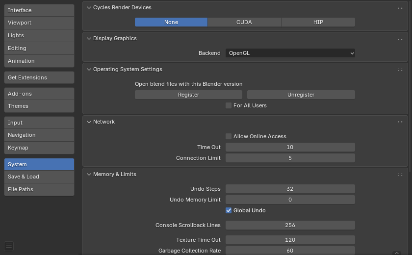

System
La section System vous permet de définir les options de la carte graphique, les limites de mémoire et les paramètres sonores.
Si votre matériel ne prend pas en charge certaines des options décrites dans cette page, alors soit elles ne seront pas visibles soit elles ne seront pas modifiées au démarrage.
../../_images/editors_preferences_section_system.webp
Section System dans Preferences.
