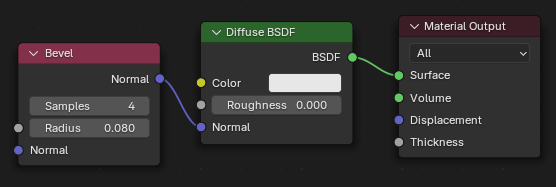

Une configuration de nœud minimale pour travailler avec le nœud Bevel.¶
