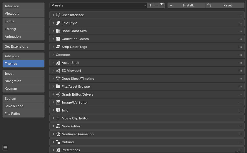

Thèmes
La section Themes vous permet de personnaliser l’apparence et les couleurs de l’interface.
../../_images/editors_preferences_section_themes.webp
Les couleurs pour chaque éditeur peuvent être définies indépendamment en sélectionnant simplement l’éditeur que vous souhaitez modifier dans la liste à choix multiples à gauche, et en ajustant les couleurs selon vos besoins. Notez que les modifications apparaissent en temps réel sur votre écran. De plus, les détails tels que la taille du point dans la Vue 3D ou l'Éditeur Graph peuvent aussi être modifiés.
