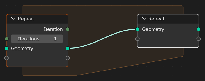

Une zone de répétition (Repeat Zone) exécute un ensemble de nœuds plusieurs fois.
../../../_images/modeling_geometry-nodes_repeat-zone.png
La zone se compose d’un nœud d’entrée à gauche, d’un nœud de sortie à droite et d’une zone orange au milieu pour placer les nœuds à répéter. Lorsque la zone s’exécute pour la première fois, elle évalue ses entrées et les transmet à ses nœuds internes. Ces nœuds internes peuvent ensuite écrire dans le nœud de sortie pour fournir des entrées à l’itération suivante et pour fournir le résultat de la zone après la dernière itération.
Les nœuds à l’intérieur de la zone peuvent également prendre des entrées de nœuds à l’extérieur de la zone - ces entrées sont alors les mêmes à chaque itération. Toutefois, les nœuds à l’intérieur de la zone ne peuvent pas envoyer leurs sorties aux nœuds à l’extérieur de la zone.
