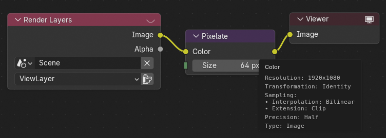

Inspection de socket
../_images/compositing_socket-inspection.png
Inspection de socket.
L’inspection des sockets affiche des informations sur l’image contenue dans un socket après l’évaluation de l’arbre des nœuds.
Plutôt que d’afficher l’image elle-même, le panneau d’inspection résume les propriétés de l’image, facilitant la vérification des résultats intermédiaires et le débogage des arbres de nœuds.
Les informations suivantes sont affichées :
  • Resolution – Affiche la résolution de l’image. Si l’image possède une fenêtre d’affichage, la fenêtre de données et la fenêtre d’affichage sont affichées à la place.
  • Transform – Affiche la transformation de l’image. Si aucune transformation n’a été appliquée, Identity est affichée. Sinon, la translation, la rotation et l’échelle sont affichées.
  • Sampling – Affiche les modes d’interpolation et d’échantillonnage utilisés par l’image.
  • Precision – Indique si l’image est stockée en précision maximale ou demi-précision.
